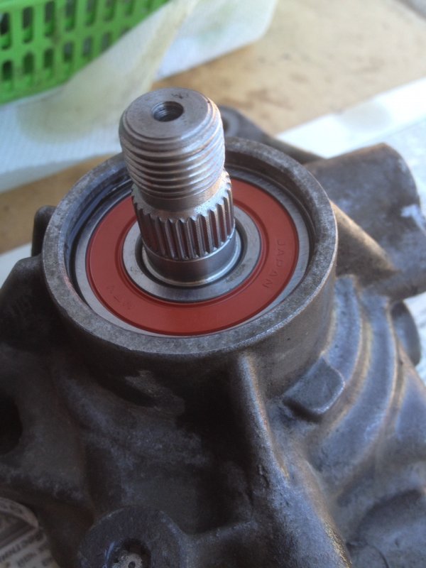

Решил перебрать ГУР, т.к. с него сопливило довольно сильно, хотя работал он хорошо, руль крутился легко, без лишнего звука. Купил все резинки, подшипник, вал и остальное по мелочи 4300 рублей. Также приобрел всю трассу ГУР снизу чтобы забыть об этом вообще, купил самые большие снизу два шланга резиновых и один металлический, плюс три баклашки оригинального гур - 4700 рублей.

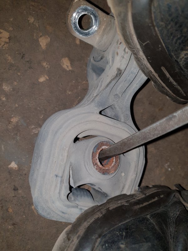

Приобрел подушку нижнюю двигателя. Акпп переключалась плавно, каких то предпосылок не было. 3200 рублей
Т.к. после чистки форсунок ультразвуком у меня они стали барахлить, расход повысился на 2 литра, и заводится двигатель стал с провалами, купил форсунки - 18 500 рублей. Ни в коем случае не чистите наши форсы ультразвуком, наши форсы этого как оказалось не любят. Также купил гофру воздушника, потому что моя дала трещину, и тут конечно удивительно как такая деталь может иметь износ, там же механического воздействия почти нет никакого, полный бред, причем эта гофра у многих рвется.. походу делают из пластиковых отходов... цена 1900 рублей.
Подушку раньше проверяли, но снизу не было видимых трещин, когда сняли, оказалось по другому)
Новая подушка на месте
Перебрали ГУР

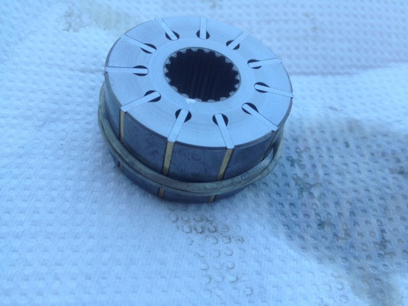

Чтобы не разлетелись лопасти, одели резиночку чтобы поставить все как с завода, горе ремонтникам на заметку..))

Ротор как видно имеет выемку

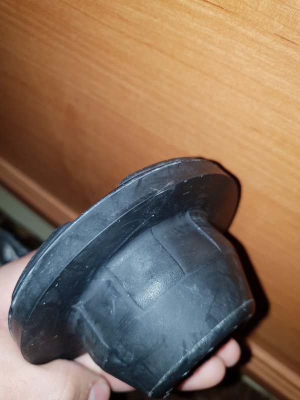

Подушка пружины верхняя новая
Старая вмялась сильно. Так что заменой верхних и нижних опор вполне можно отыграть 0.4-05 см.

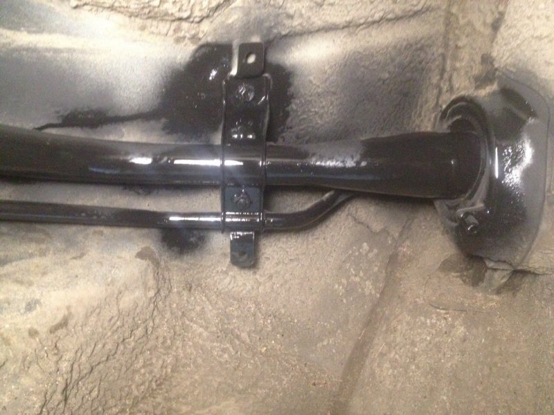

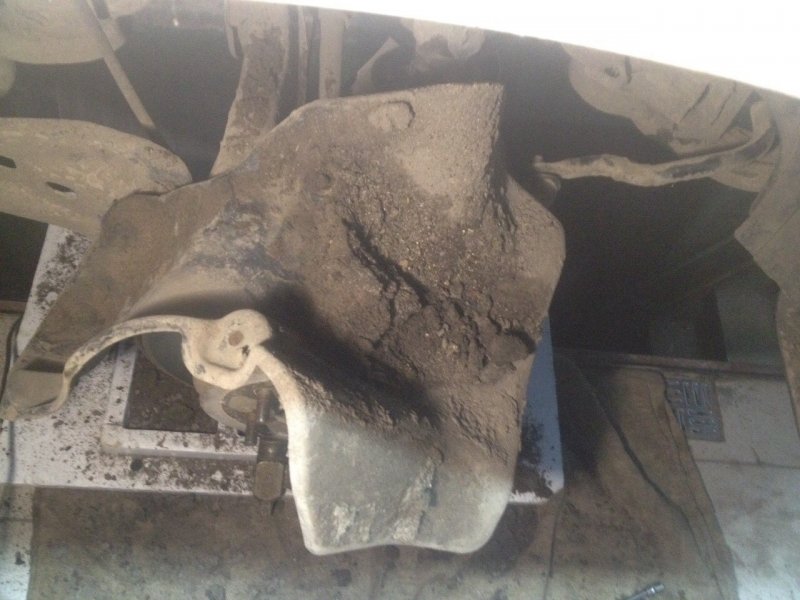

Дополнительно почистили защиту горловины бензобака, известная проблема редиса. Грязи там было примерно два ведра без шуток)
Убрали грязь и покрасили что можно было
