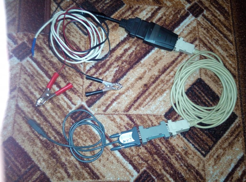

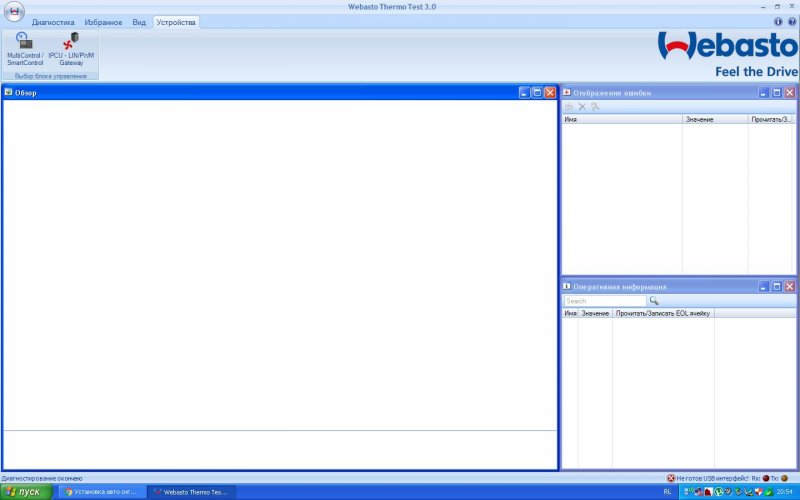

Прога 2.16.1 в свободном скачивании в инете. Версией 3.0 еще не пробывал,только скачал(она все равно не шьет мозги как это делает 2.16.1) Работаю по COM порту,через адаптер по USB пока не пробывал.
Kardash74
14 Авг 2014
51
52
Новый Уренгой
Кардаш И Н
474
MDX

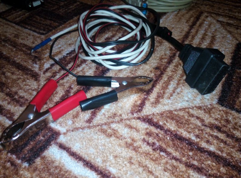

Плюс и минус на аккум а провод на вибастик

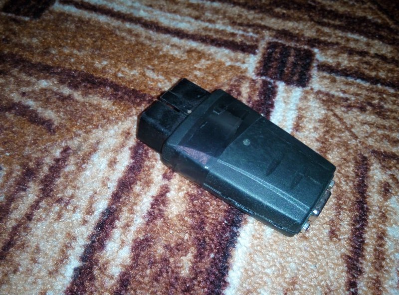

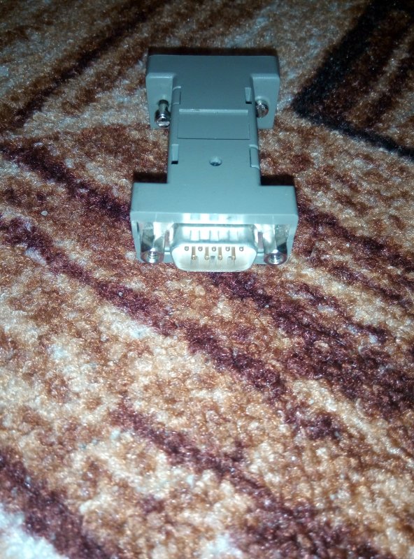

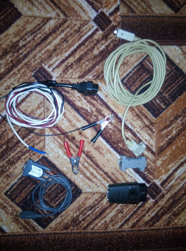

Лет пять назад покупал это все для диагностики советского автопрома(не зачтите за рекламу)
1.
Ум-KLLRS
2.
KK(L) - USB & COM
3. А лучше пройди по ссылке http://www.maslov.com.ru/.Только нот оказался отстой.Пришлось другой покупать.
Vovanich
Завсегдатай
13 Авг 2013
721
44
Сергиев Посад
Владимир
105
Acura MDX 2002 Touring+NAVI
Аааа))) Ну KL у нас есть:beach:
Спасибо за инфу
