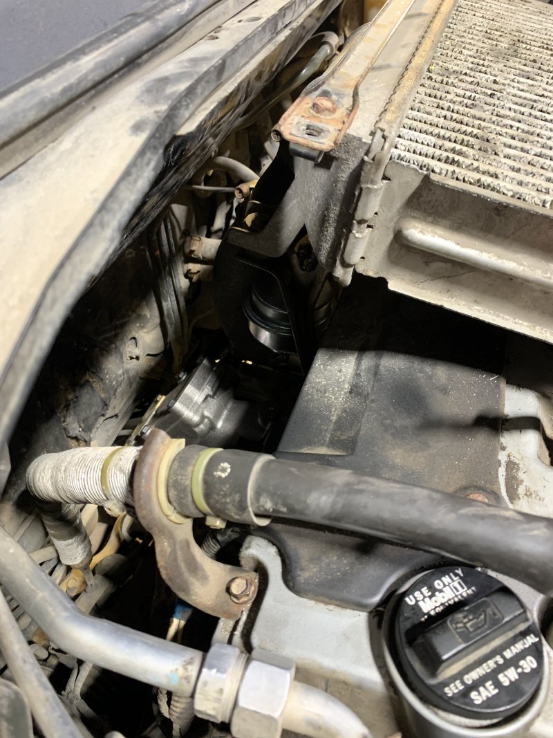

Приветствую. Подскажите други
по трещине горячей части. На фото.
Вылечить реально

Вот и сервис готов заварить без гарантии.

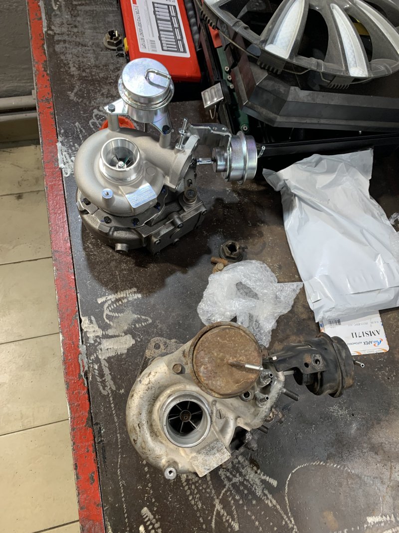

Добрый день товарищи
Настал тот день когда оригинальная турбина, 3 года назад ремонтированная наеб….сь окончательно, на приборной понеле загорелся чек и отключился полный привод, после диагностики стало окончательно понятно, что необходимо искать новую ТРК и по великой случайности нашел у себя в НиНо новую привезенную из штатов ТРК. Когда сняли старую ТРК был удевлен отсутствием 3 болтов на горячей части ( спасибо турболаб за ремонт ) и хорошая трещина на горячей части, фото ниже.
Установил новую ТРК в СанРено на московском ш у все того же Радаева Артема за что ему большой респект и уважуха
В чем конкретно наебнулась окончательно непонятно, кроме того там причин для чеков и отруба привода - овердохрена
Это обычная китайская турбина, на авито, на али и в фирмах торгующих турбинными хахаряшками таких хватает
Такие трещины есть почти у всех, появляется даже на малых пробегах, не влияет ни на что, вангую что на китайской появится даже быстрее,
при недостаточном охлаждении, например вследствии прохудившегося выпускного коллектора и использовании шняжного или стокового антифриза
Кроме того, как отмечали некоторые товарищи, на китайских турбинах очень слабая сварка калитки изменения геометрии, отваливается после пару месяцев езды

Если бы посмотрел по внимательнее на фото то на нем видно трещину
я таких трещин вагон видел, на одном и том же месте, не влияет ни на что, место напряжения при перегреве

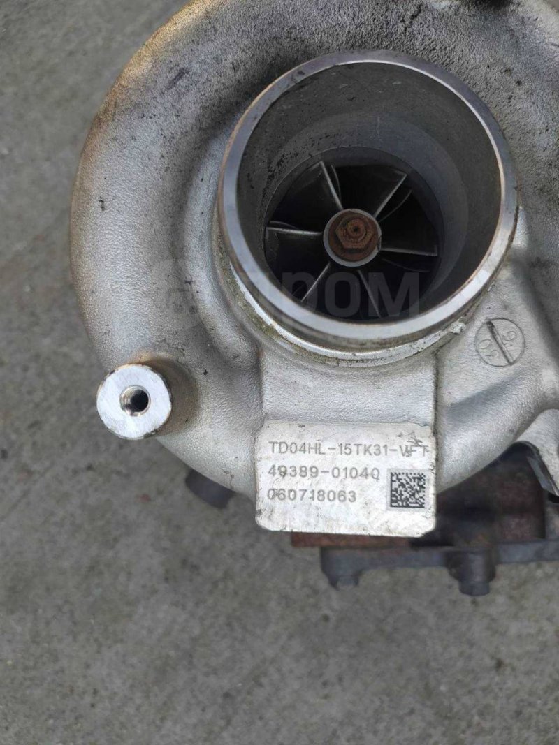

у ориги лейба другая, металл, высечки на корпусе, и тп. вот орига:
вот китайская с али:
сравните с вашей))))))

Возвращаясь к отличию оригинала от реплики, смотрите на шильдик, номер отличается
у меня даже слов нет ответить, просто смысла в этом нет))))))))))))
