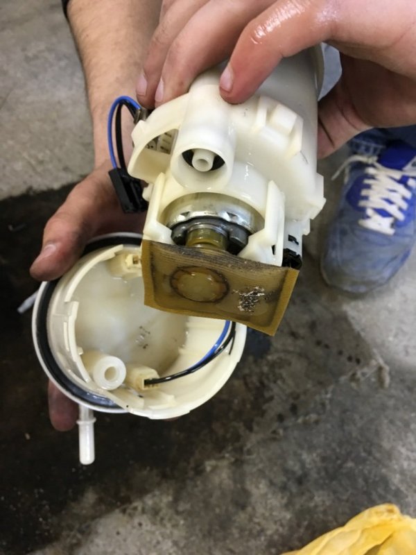

усиливал только то, что на картинке по п.1
22,252
вот как в оригинале после съема

Была такая проблема (вернее это не проблема, просто так разбираетса насос :) ) на мотоцикле Yamaha r6s , недостаточное давление в топливной рампе. При разборке бензонасоса выглядело все так как на фото. Так вот, я не ставил никаких дополнительных резинок, я просто собрал его правильно. Выбрал резинку и кнопку (не знаю как еще назвать, но выпоймете когда выберите). Надел резинку на ту пластмассовую часть что в правой руке (на втором фото) и кнопку вставил и сильно прижал до резинки. Все, давление в рампе стало как и было раньше. Но мысль автор дал хорошую, где именно и что смотреть. Спасибо.
