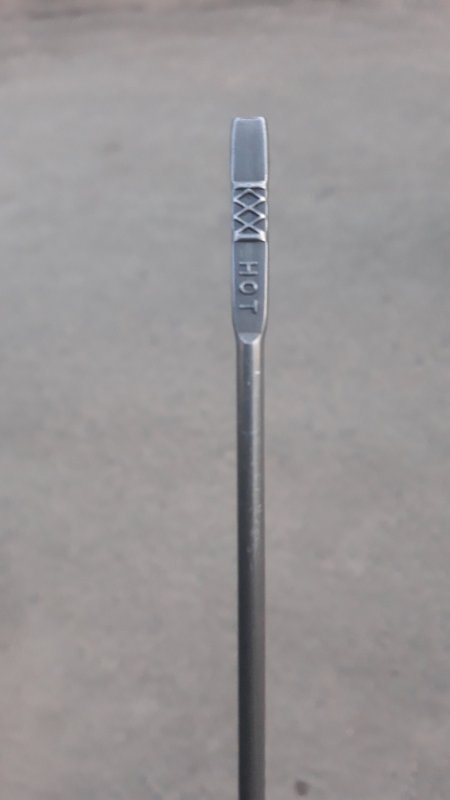

Хочу дополнить информацию на свой же пост.
Поменяли сперва масло в вариаторе и два фильтра, внутренний и наружный, сказали пройдет, не прошло.
Поставили другой исправный вариатор, тоже не помогло.
Поменяли правую и левую подушку, никаких изменений.
На сегодняшний день в пересчёте на Российские рубли потрачено 120т.р., точнее зря потраченные деньги.
До этого расхода денег, было вложено 60т.р., в это корыто.
Прошу вас всех, помогите мне, подскажите пожалуйста куда копать, что делать, на что обратить еще внимание.
Заранее спасибо.
Фото данного корыта прикрепил просто.
