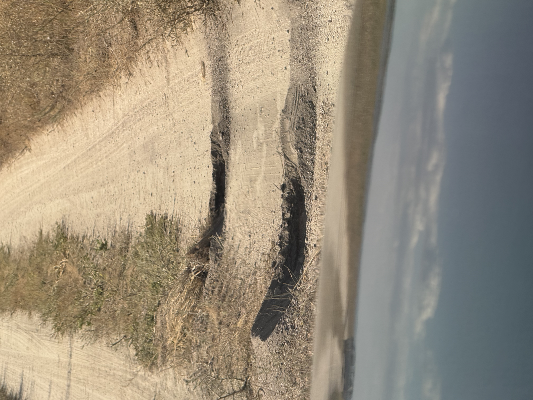

И да. Так не делайте, особенно на укатанном сухом грунте, лучше сразу за трактором идите.
Это задние если что, передние еще глубже были, но там песок.
