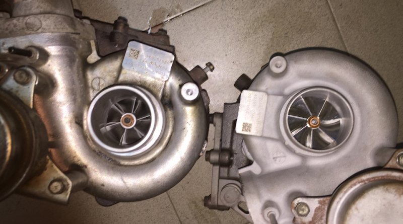

Мысли о увеличении компрессорного колеса мне очень долго не давали покоя, но для эксперимента нужна была подопытная турбинка, которую нашел в один прекрасный день, один прекрасный человек, за что тебе IngvarS огромное спасибо )))), если бы не твоя находка я скорее всего так и не решился бы попробовать.
"Подопытный" перебрался в Турбо лаборатория ООО УФО-гараж", где было установлено новое компрессорное колесо размером 49мм-68мм, и соответственно переточен корпус компрессора.
Полный размер
TD04HL-15TK31-VFT с увеличенным компрессорным колесом
Полный размер
TD04HL-15TK31-VFT без доработок
Полный размер
