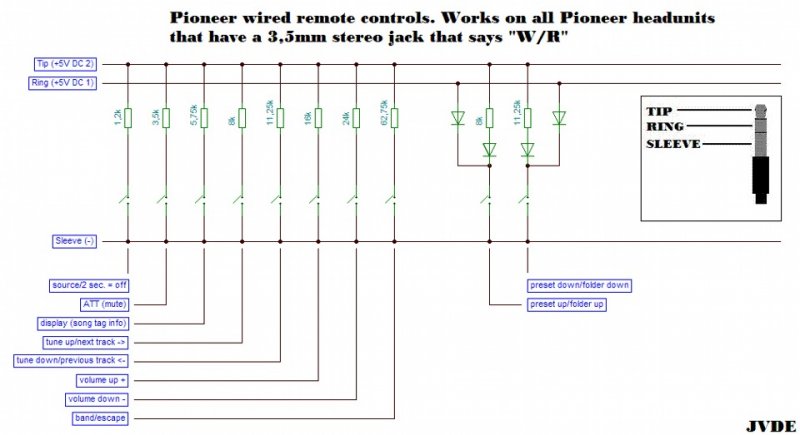

Про магнитолу не дописал, подключил её к рулю
Тоже в планах переключить кнопки радио к магнитоле, только вопрос - есть распиновка, где обозначены провода с этих кнопок на фишке?)
Распиновка на магнитолу есть в мануале. Провод управления магнитолой один, обычно зелено-красный. Лучше уточнить по мануалу.
К нему подпаиваем центральный контакт 3.5мм штекера для управления Пионером.
Дальше все делается на руле. Провод с платы кнопок вызова разрезаем и хвост который от платы подпаиваем к поводу кнопок магнитолы. Ну а дальше уже отпаиваем те резисторы что там есть и разрезаем дорожки, впаиваем новые резисторы по желаемому функционалу.
Самое сложное - это снять плату кнопок. Чтобы её вытащить, нужно снять кнопки, а усики крепления там хрупкие.

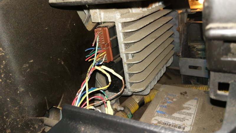

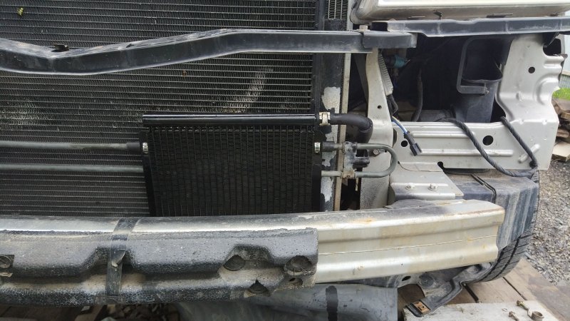

Поставил куллер на автомат, от основного радиатора полностью отключил. Позже термостат прикуплю, так сказать на зиму.
Закрепил куллер на радиаторе гур и снизу к телевизору, висит жёстко.

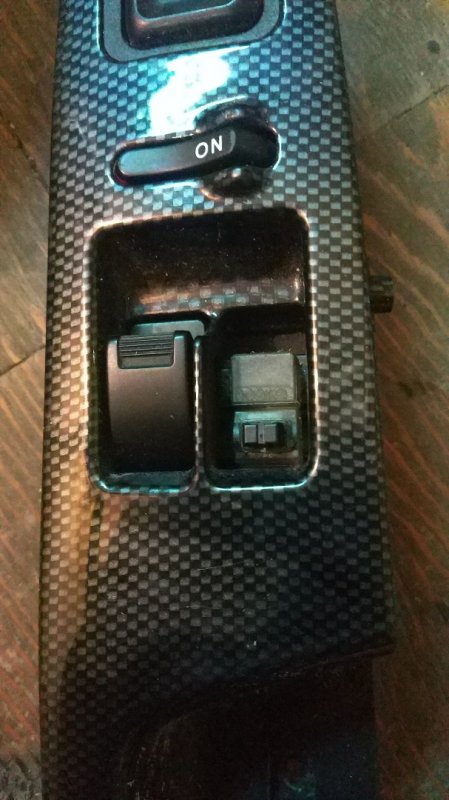

Не работает режим авто на стеклоподъемнике, оказывается надо просто обучить блок управления. Потыкал кнопкой, все заработало :)

У меня на автомате только вниз опускается
Если сами кнопки исправны, сделайте обучение.
Включаем зажигание, давим и ужерживаем "авто" пока стекло не опустится до упора, ждём 2сек, отпускаем кнопку "авто". Потом вверх - жмём "авто" и удерживая его поднимаем стекло до упора, ждём 2 сёк, после этого опускаем кнопку авто.
Всё должно заработать.

Спасибо. Попробую завтра. Но ощущение такое, что там вверх одно положение, а вниз как бы 2

Возможно кнопка сломана, у меня сначала тоже так было, видимо хорошо давили и сам пластик сломали, переставил от прелюда.

Только кнопку или весь блок кнопок.
