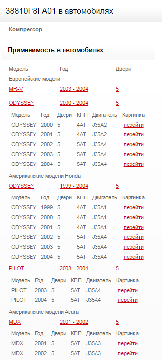

Всем доброго дня! Недавно заклинил у меня компрессор кондиционера на первом MDX. Погорело сцепление и почему то сгорел предохранитель на муфту включения кондиционера.
Занялся поисками б/у и нового, но что то не устраивал ценник от 8 000 до 22 000 рублей. Присмотрелся к Одиссеевскому от кузова RA8.
он очень похож на наш родной, только кронштейн подвода верхней трубки немного изготовлен по другому.
Сегодня с утра отдал машинку в сервис, ребята убедились в "подходимости" моего контрактного. Затем скачали газ, заменили компрессор и снова заправили. Всё заработало, так, как и было раньше.
Может кому пригодится данная инфа. Цена моего контрактного компрессора была 2270 руб. + 430 вышла доставка с Новосиба в Миасс.

Дмитрий здравствуйте, как компрессор работает. Стоит брать на замену? Заранее спасибо.
Работает, ьолтол уже не у меня, но машина на виду и до сих пор на мне на учете. Чесно говоря морозит сильнее родного.

Такая же беда случилась. Задымился компрессор. Чем заменить на дорестайле? Или муфту поменять?
22,255
Крышку с муфты сними
Покрути внутри, если идёт легко - значит муфта.
Если не идёт - компрессор
На дорестайл ищи контрактный компрессор от Одиссея в кузове RA8 (10S20C) - тот, который советовал топикстартер.
Я себе купил такой за 1500 р. полтора года назад.
Поставил - полет нормальный.
Alex66
24 Июл 2016
84
51
Екатеринбург
Александр
Acura MDX 2001
Только я еще подшипник муфты поменял на контрактном, чтобы потом не лазить.
Размеры подшипника на 2001г.в. наружный диаметр 52мм, ширина 22мм, внутренний диаметр 30мм.
Парт номер 30BD5222T1XDDUM6CG01
Стоит 300 р.

Поставил от Одиссея. Встал как родной. Всем спасибо за советы.
