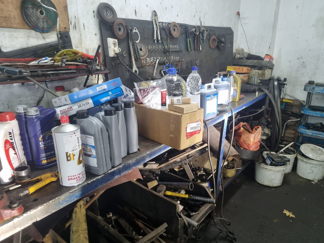

Став счастливым обладателем МДХ, перегонял в Санкт-Петербург, вытирая слезы радости понимая, что эт все ж не бнв. Не так едет, не так рулится, НО это и не Бнв, это Акура, машина совершенно другого класса и предназначения, понимал, что надо обслужить нормально, а так, же, решил сделать ребилд стоек(на бнв прошли 50 тыс. км. после ребилда и до сих пор хорошо работают), они не текли, просто работали неправильно, да и на сто пропустили хрустящие опорники при осмотре и полуработающие парктроники. чему я был неприятно удивлен, конечно. Благо есть вся история авто за все время.
В итоге было превентивно заказано на обслуживание стоек:
— подшипник опоры переднего амортизатора, Honda, арт. 51726TZ5A01, 2шт;
— пыльник переднего амортизатора, Honda, арт. 51402TZ5A01, 2шт;
— пыльник заднего амортизатора, Honda, арт. 52687TZ5A03, 2шт;
— опора переднего амортизатора, Honda, арт. 51670TZ5A04, 2шт;
— отбойник переднего амортизатора, Honda, арт. 51722TZ5A01, 2шт;
— отбойник заднего амортизатора, Honda, арт. 52722TZ5A02, 2шт;
— гайки крепления амортизатора, Honda, арт. 90212TZ5A01, n шт;
— какие-то резиновые демпфера, Honda, арт. 52631TZ5A01, 2шт.

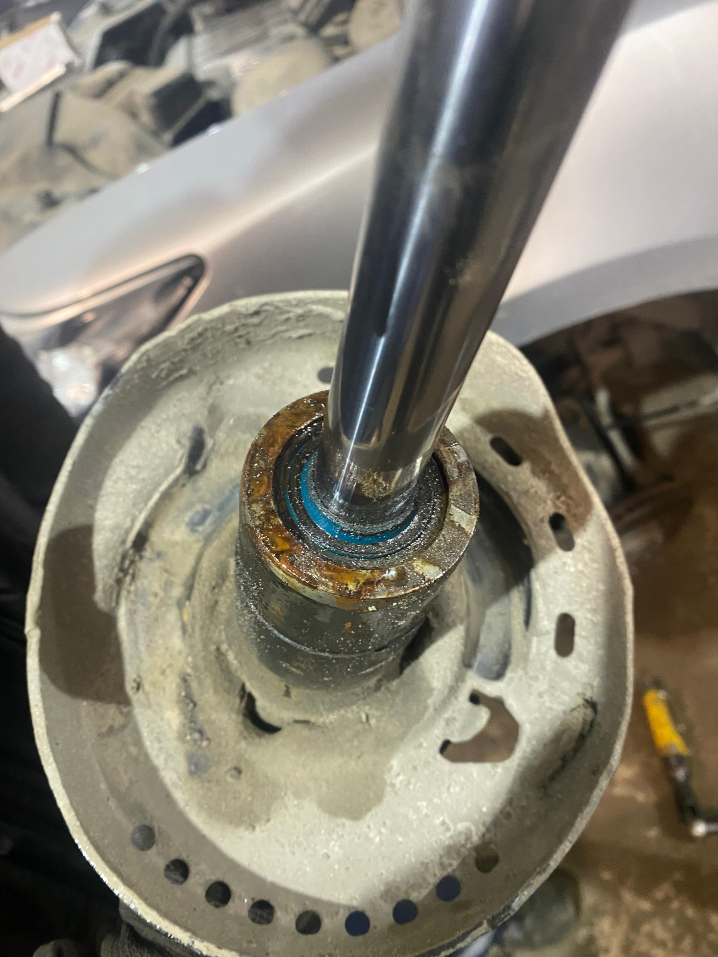

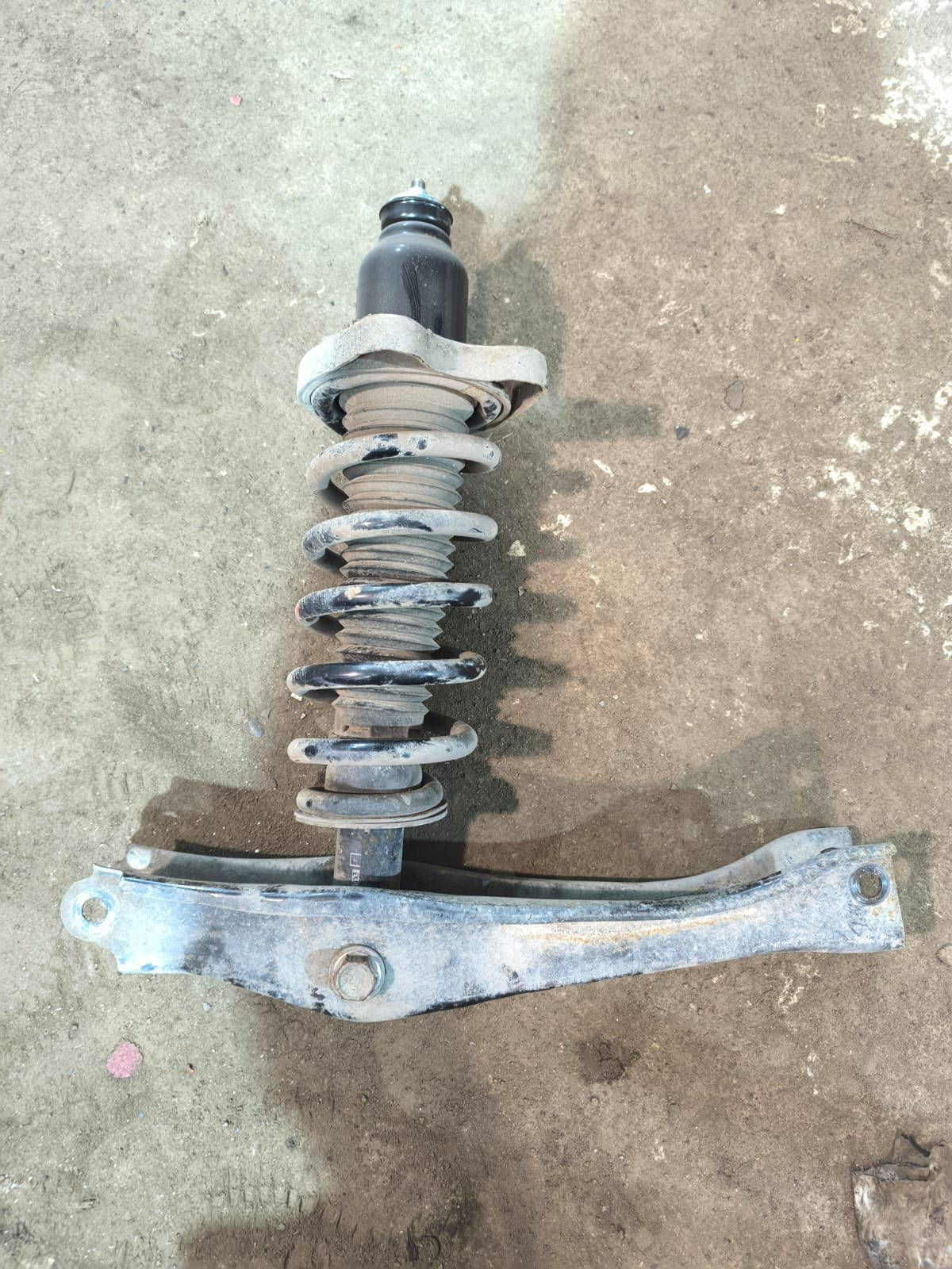

По стойкам в целом все было ок, не текли, но, конечно же, газ давно уже вышел и не возвращалось ничего обратно. Ребята перебрали, отполировали шток, заменив все необходимые РТИ, залив новое масло и закачав газом. Блин, машина стала пособранее, конечно ж, хоть стало не противно приятно ездить. Читал, мнение, что этого хватает ненадолго, но опыт бнв, опыт с драйва тех, кто обращался и рекомендовал именно этих ребят — другой. Посмотрим, скок проходит, т.к. заменить на новое всегда успею. Задний амморт не хотел откручиваться, сняли с рычагом, я что-то не подумал про запасные болты. Немного фото процесса:
Начинали хотеть подтекать

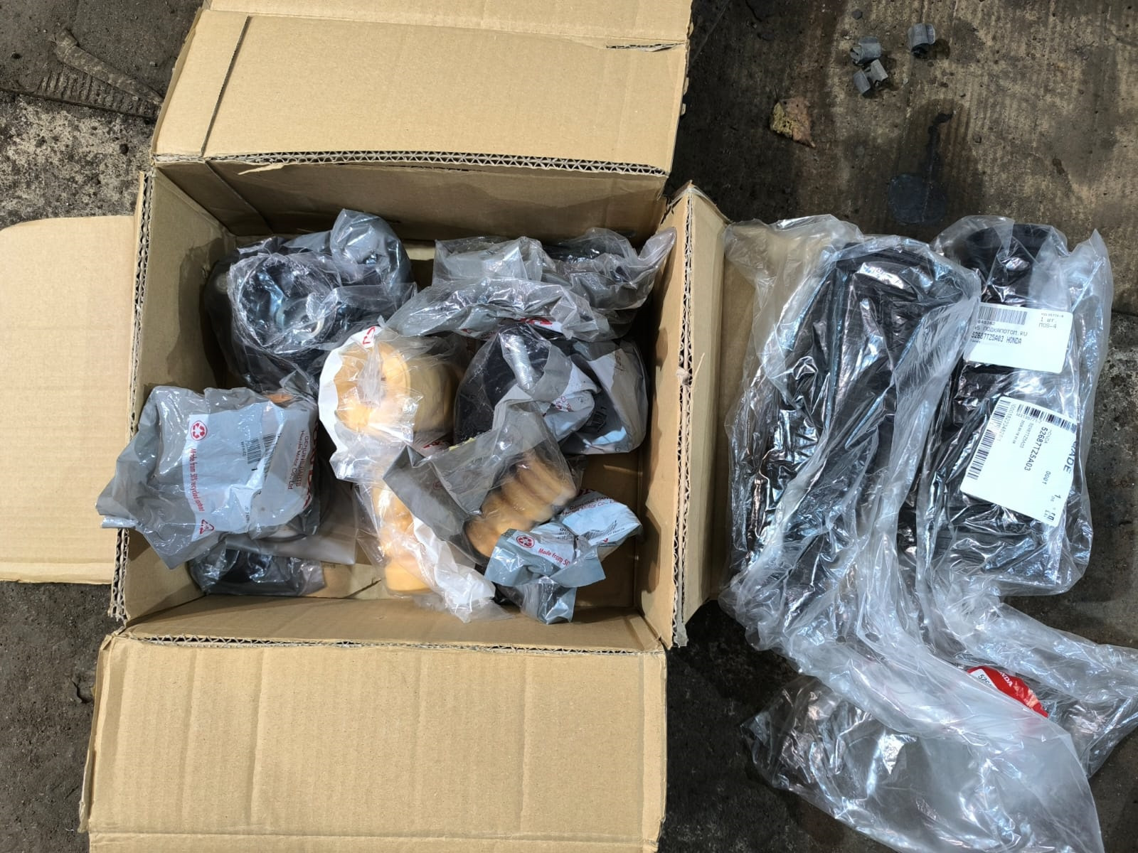

Ну и всякое новое из коробочки)

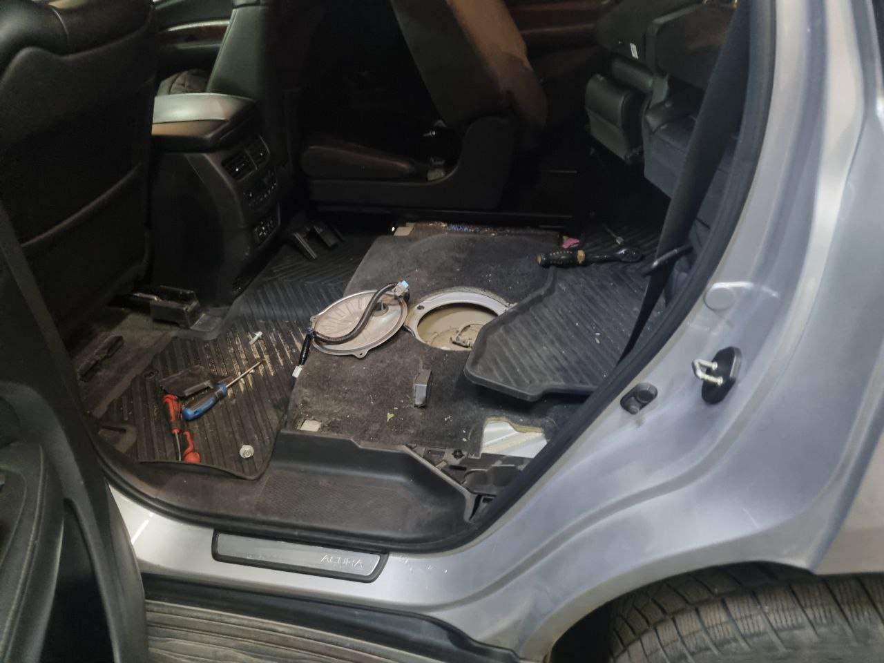

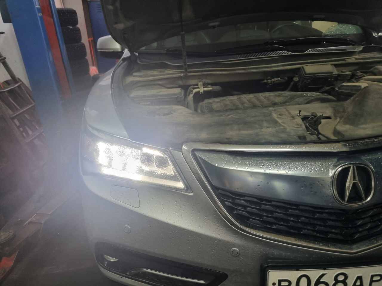

По обслуге из-за неработающих парктроников, тоже заранее заказал от дядюшки Ляо 2 парктроника в цвет (вот именно эти брал), ибо читал разное по проблемам, да и цена ошибки, если зря купил -1500р за 2шт — не так обидно, но не прогадал, именно два парктроника задних и померло. Сервисмены поставили, сказали, что встало, как родное, заработало само без танцев с бубном, да и по цвету подошли, как оригинальные — не выделяются даже практически. Гофру на воздушный фильтр тоже превентивно заменил, читал, что высыхает и трескается. Моя просто жесткая была, побоялся, что может сломаться при обслуге. Заодно, провели ревизию тормозной, с чисткой, смазкой направляющих и проверок рти.
Чутка процесса:
