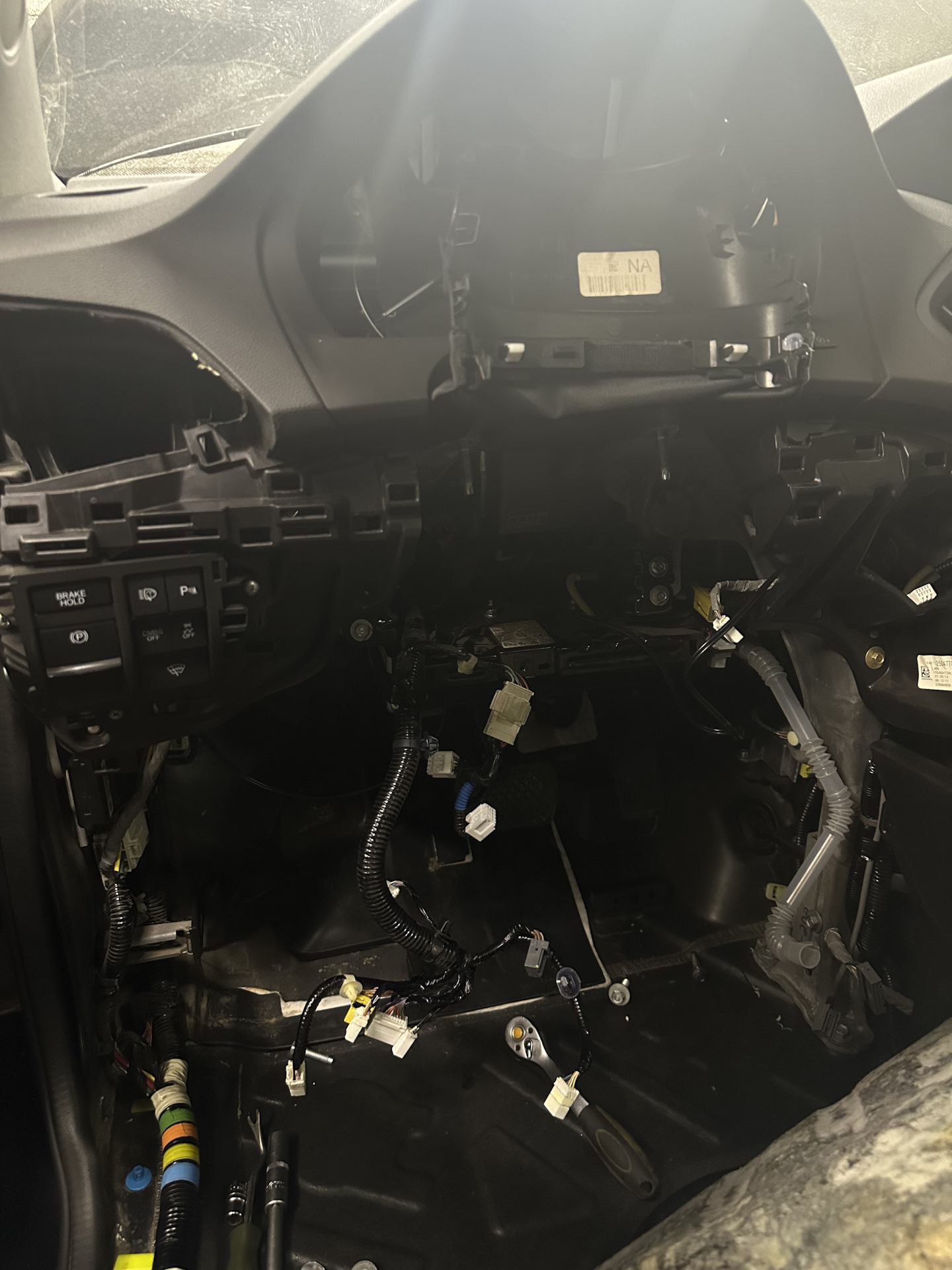

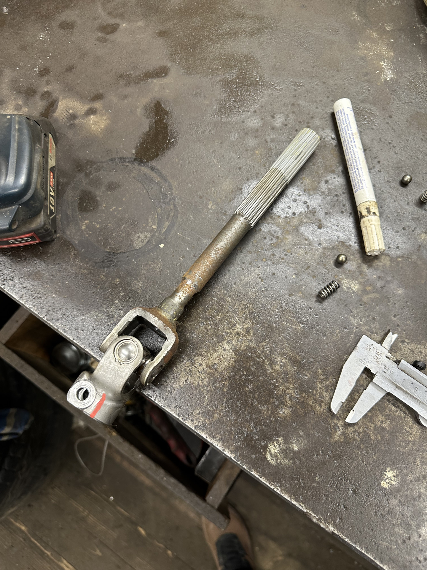

Ну вот и найдена и побеждена проблема стучка по рулю при проезде лежачих, брусчатки, неровностей и всяких маневров на малой скорости.
Сначала были подазрения на рейку, поменял сухарь пружинку, шайбу … результата ноль… втулку с пассажирской стороны… нет эффекта‍♂️
Проездил наверное еще месяц с мыслями ну какой то звездец, просто поменяно все, наконечники, тяги без люфтов, стойки стаба, втулки, аморты, подшипники, даже опоры… а стук есть

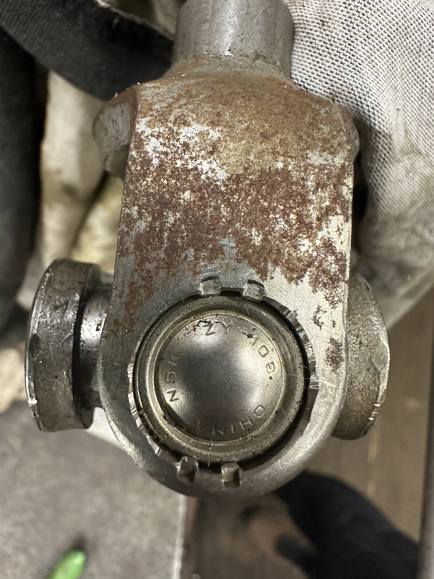

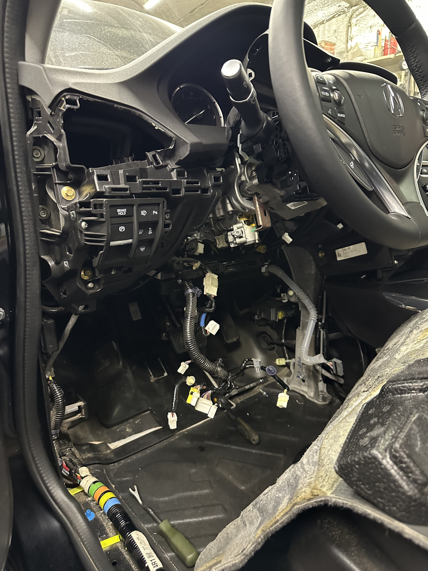

Было принято решение разобрать рулевую колонку и посмотреть на вал и крестовины, в разборе ничего сложного нет, потратили минут 20 времени, подушку коленей не снимали, не мешает, главное отметить на валу как все стоит, потому что при снятии вал просто выпал маленький который на фото…и после всего этого мы там видим, люфт по обеим крестовинам рулевой, заменой крестовин заниматься не стал, поджали на тисках и завальцевали зубилом, неделя уже прошла, все хорошо и беззвучно
