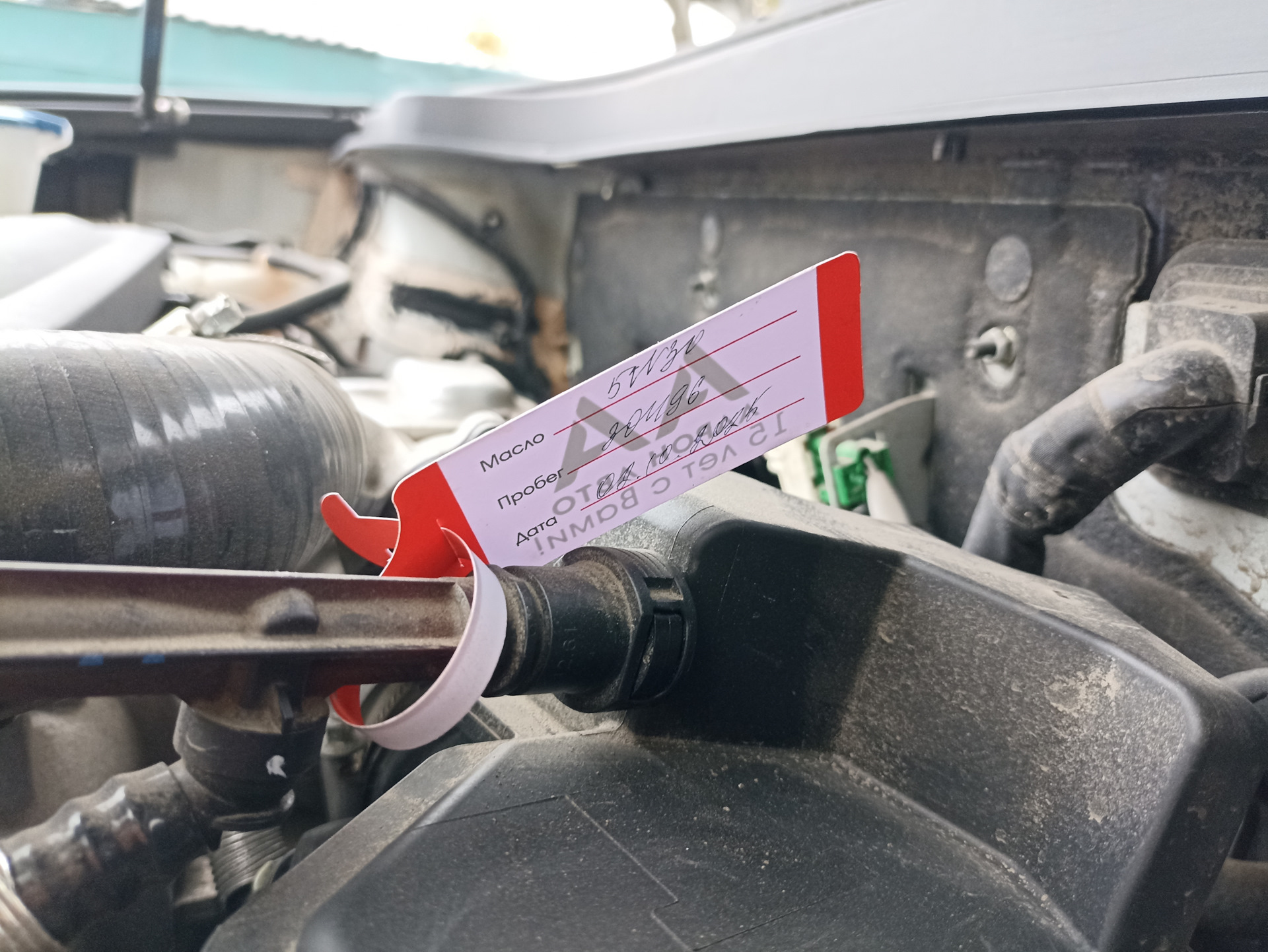

Регламент подразумевает ровно такие же работы, как и на ТО-2: масло ДВС, фильтры воздушный и салонный. Поэтому в этот раз схема прежняя — масло у дилера, а фильтры сам.

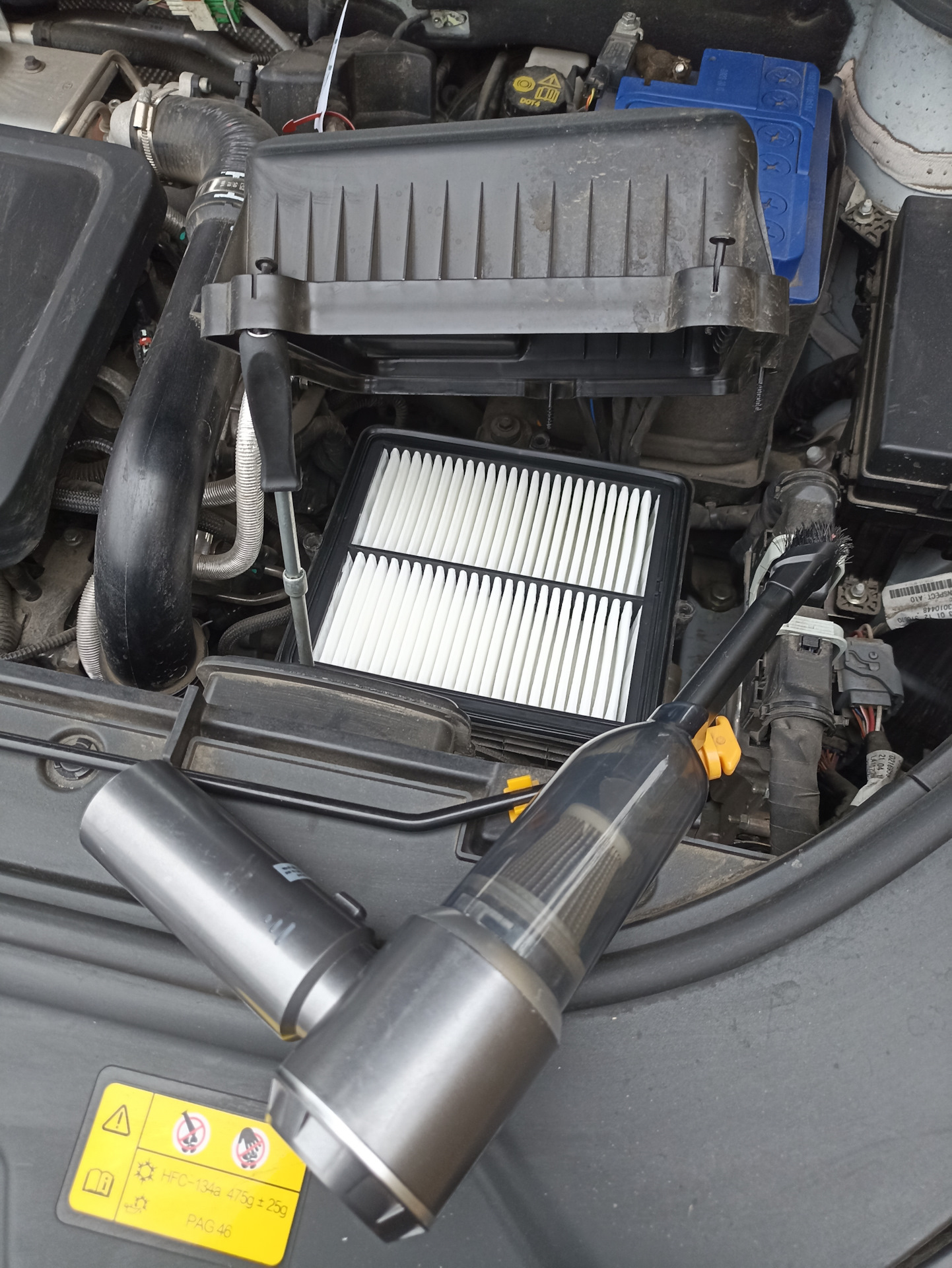

Воздушный:
Артикул на фото. Всё с маркетплейса.

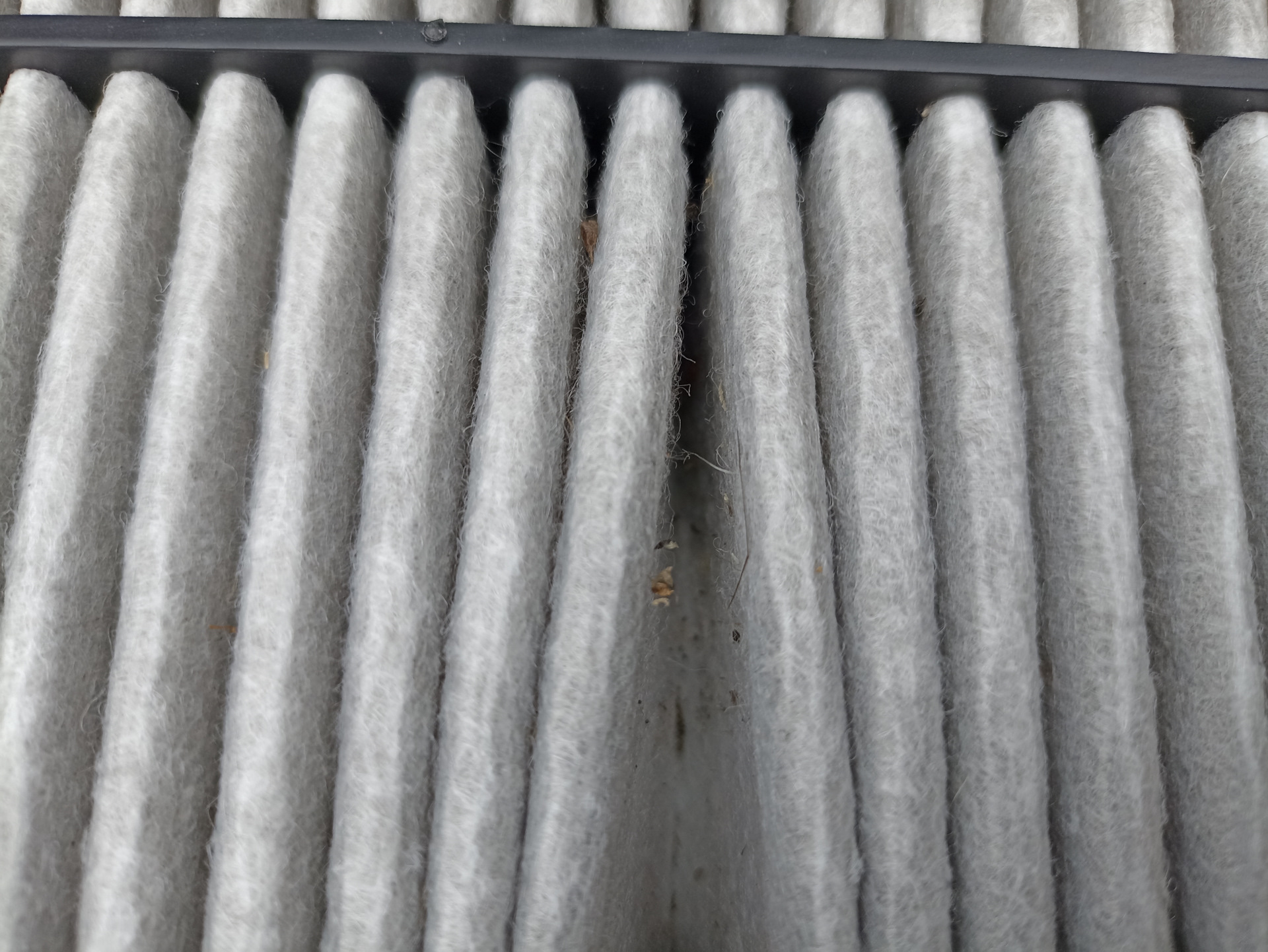

Как обычно, загрязнен максимум на 10%

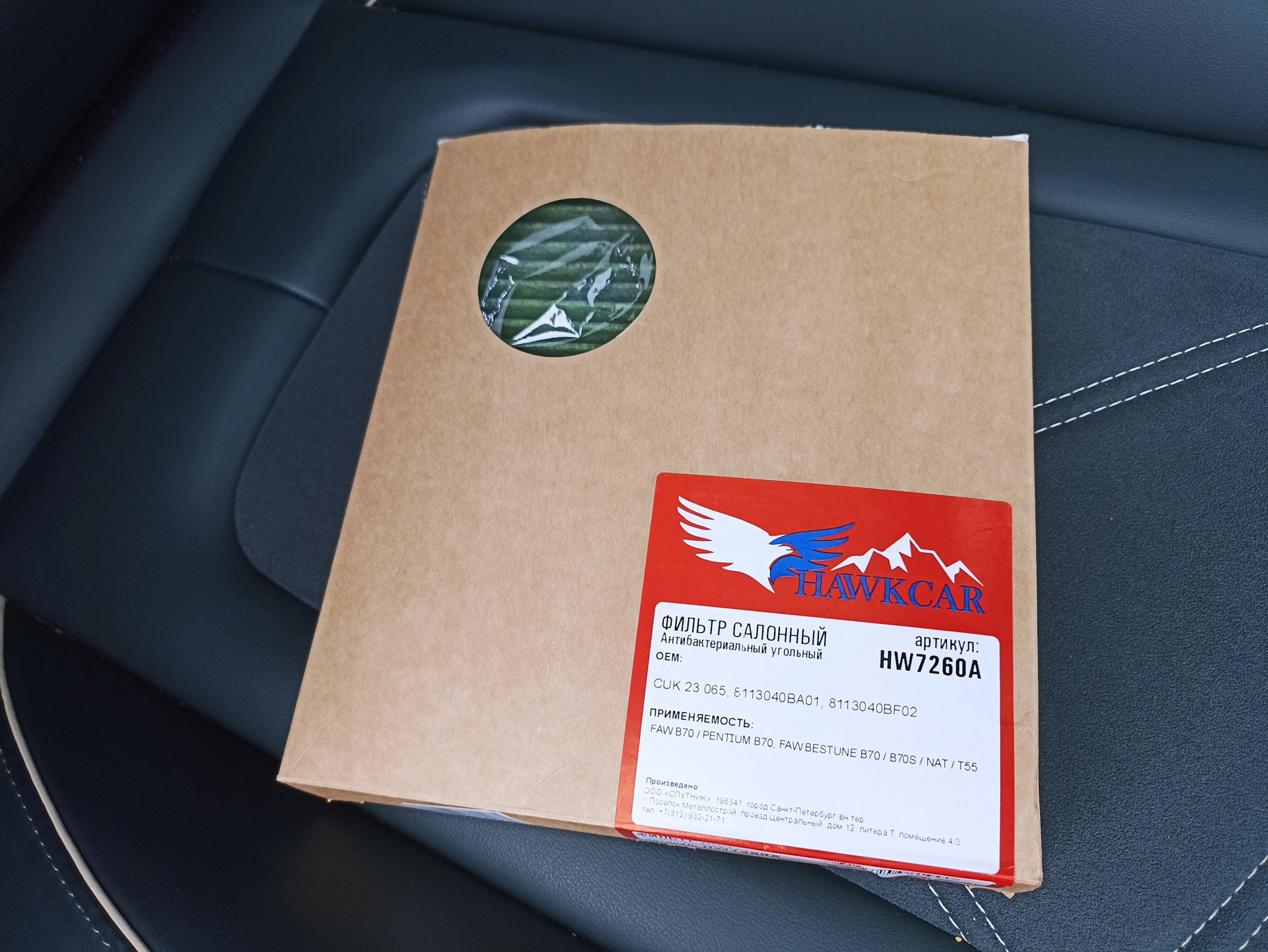

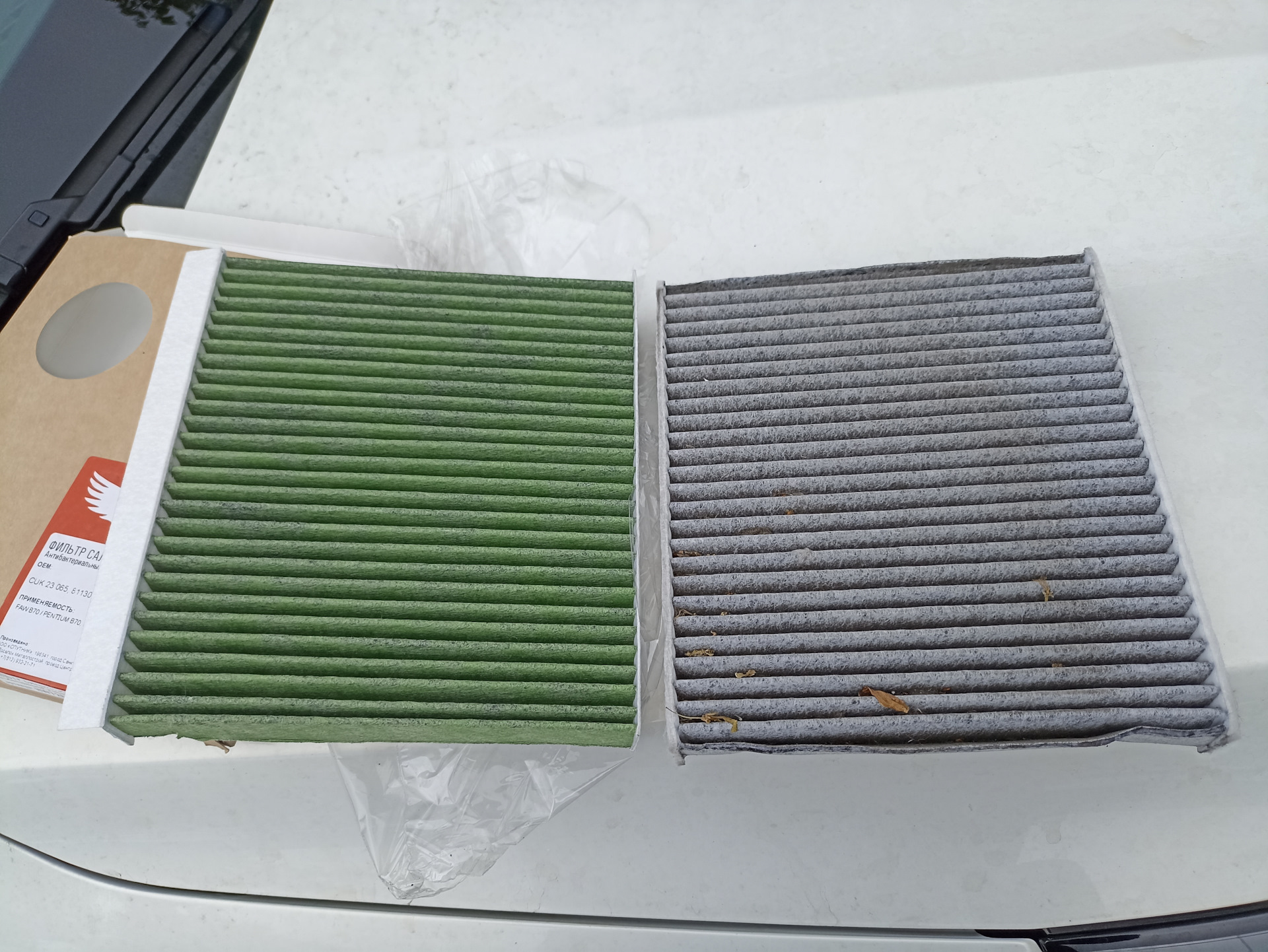

Салонный в этот раз попробовал какой-то антибактериальный. Также у этой версии удобный хвостик, чтобы доставать фильтр из короба при замене.

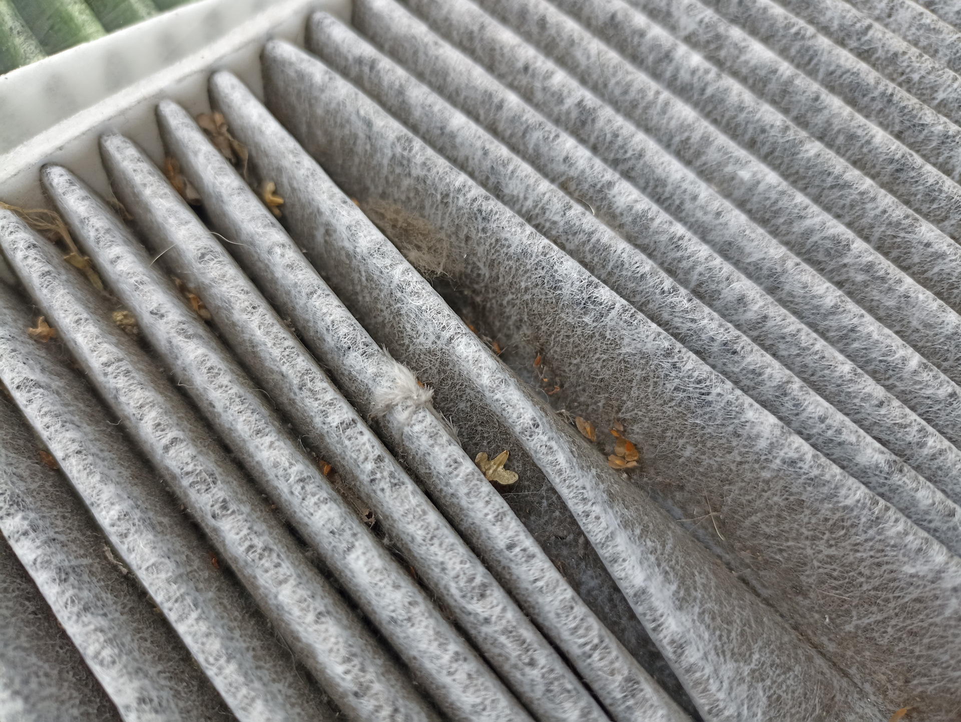

А вот салонный за 10 тыс.км. заcиpается очень ощутимо:
Артикул нового
Все фильтра влетели на свои места как родные и меньше 500 руб. на 'озоне'.
