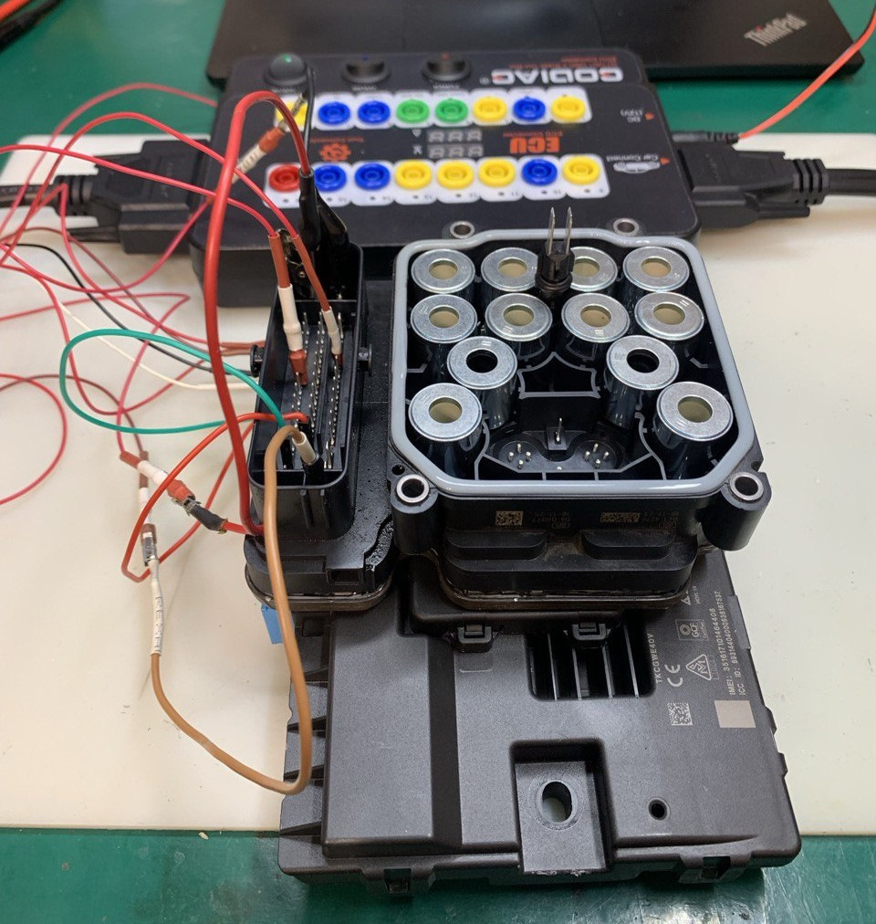

На автомобилях Ауди, Фольксваген довольно часто случается ошибка АБС C123EF0.
Перестают работать тормоза и АБС. Виновником является вакуумный усилитель тормозов с датчиком, он со временем забивается и после нескольких предупреждений АБС падает в аварию. Покупка БУ блока это лотерея, можно купить с такой же ошибкой.
Блоки ABS 4M0907379R 4M0907379K 4M6907379N 4K0907379P
4K0907379R 4N0907379AL 8W0907379E 8W0907379J 4W0907379Q
    672.4 KB · Просмотры: 28
можно привести в рабочее состояние и удаленно. На блоках ауди, фольксваген, порше, бэнтли.
