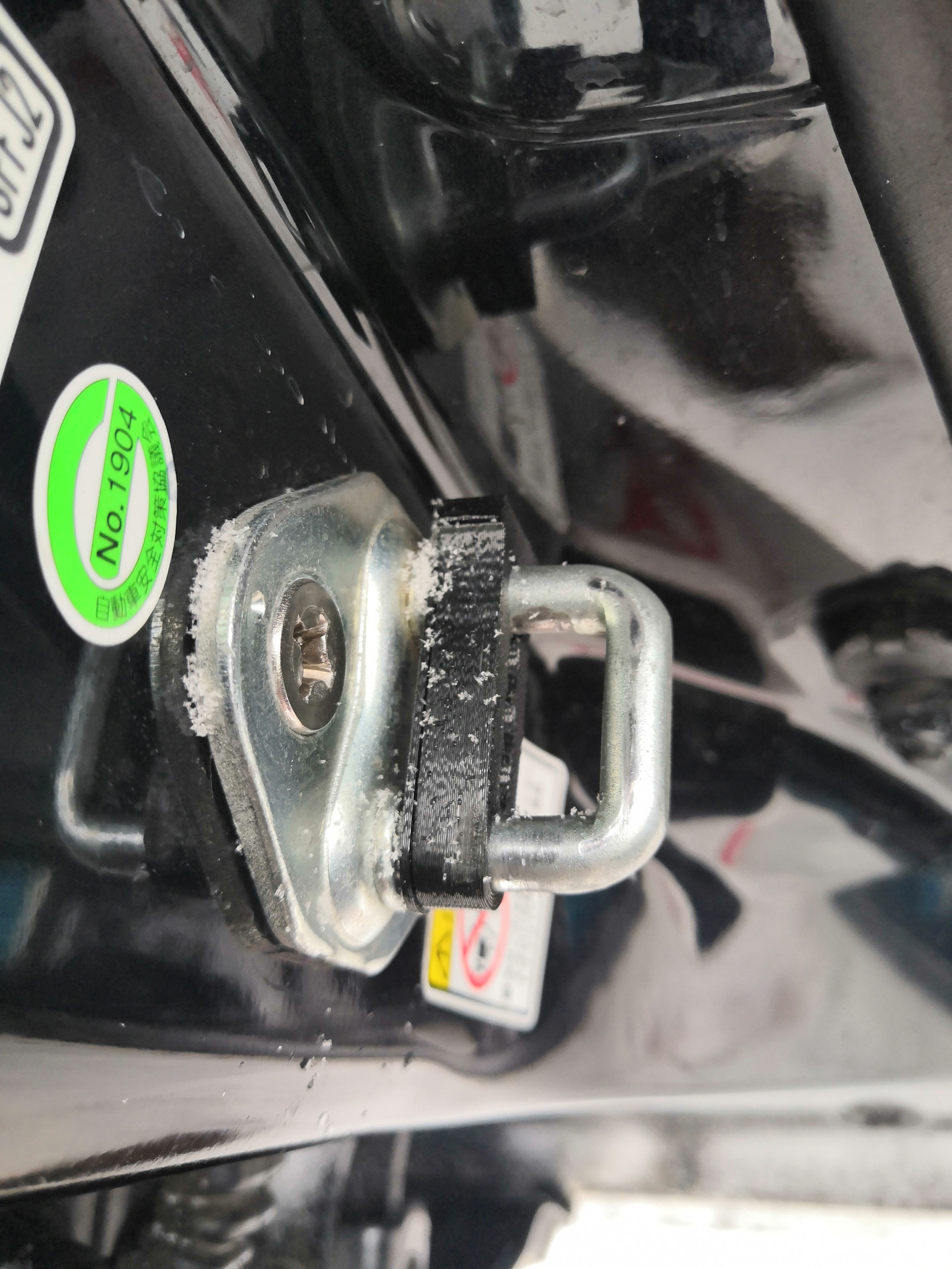

После установки замечено плотное закрытие двери, что делает практически невозможным движение замка на петле исключая трение уплотнителей и треск.

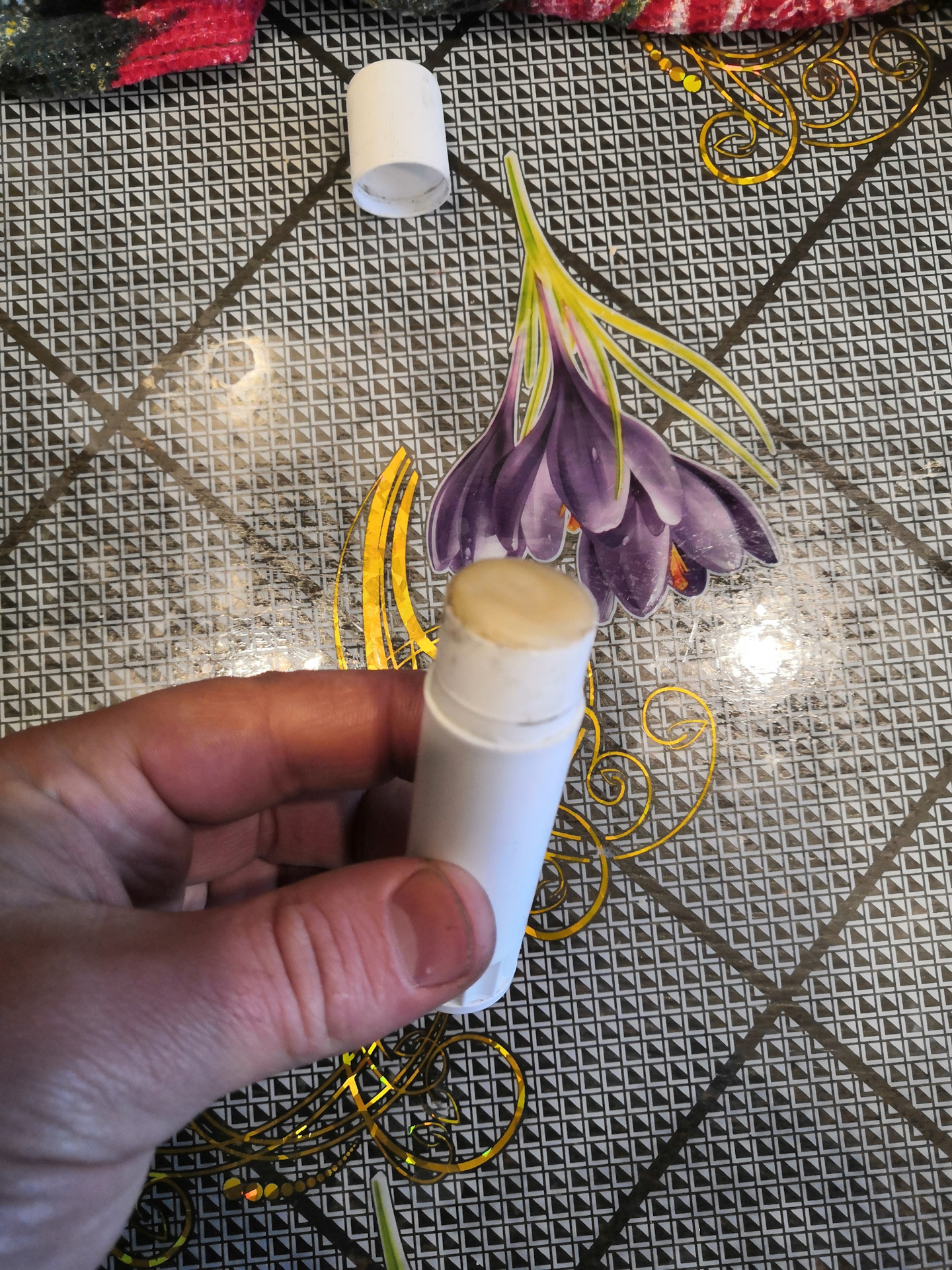

Смазка выполнена аналогично клею карандаш, работать с ней удобно. Состав очень вязкий и не жирный, применять его в трущихся местах очень удобно, у меня есть понимание, что это, но говорить не буду. У меня на четыре двери ушла почти вся смазка.
Самое главное Найдено место возникновение треска, треск идёт не в процессе трения уплонителя об дверь, а наоборот, уплотнитель трещит об кузов машины, со стороны которая нам не видна. Был снят уплотнитель и тщательно все промащано, особенно выделенное красным место на фото. А так же промазана направляющая на которую устанавливается уплотнитель.
Простая силиконовая смазка работать так же эффективно не будет, как это. Она впитывается, а эта остаётся на поверхности долго.
